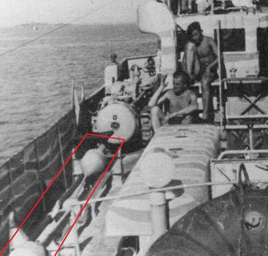

Hier ist mal so eine frz. Beuteboje in der Deckshalterung. Finden sich auf vielen Bildern von Booten. Liegen teilweise auch an Deck.

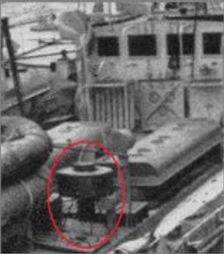

Mir sind auch diese Stangenbojen aufgefallen. Liegen meist mehrere Teile an Deck. Könnte das eine Radar Scheinzielboje sein? Lt Liste waren die ja zerlegbar.
Vielen Dank schon mal.
Zitat von: genkideskan am 06 April 2011, 11:51:17
... auf vielen Bildern von Booten.
weißt Du,von welchem Boot diese Aufnahmen stammen ?
genkideskan
Urs,
nein leider nicht. Ich hake mal nach.
