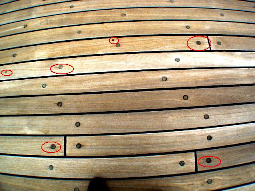

Ich weiss nicht genau ob die Deckholzreparaturen auf der USS MISSOURI mit Teakholz gemacht wurden.  Das sind immerhin 53000 Quadratfuß  (~5000 Quadratmeter) und  4 inches (10 cm) dick!  Auf dem erneuerten  Deckteilen der USS WISCONSIN und USS CONSTITUTION sieht es wie  ,,long leaf yellow pine" [Gelbkiefer]  aus, also nicht Teakholz.  Teak ist ja nicht mehr ,,politically correct" hier!   Die Geschichte warum damals ,,moderne"  US Schlachtschiffe Teakdecks hatten ist ganz interessant:  die Hitze im Pazifik am Stahldeck!  Ein Nachteil:  sogar große Holzsplitter in Verwundeten konnten in damaligen Röntgenaufnahmen nicht gesehen werden.  (Das Deck auf der USS NJ war schon in 2002 ziemlich vermodert....Teakholz ist auch nicht ewig.)
Neues Deck (2005) auf der USS WISCONSIN:  Sieht nicht ganz wie Teakholz aus und zeigt Fehler im Holz und in der Konstruktion.  (Die Bierfassbiegung vom Deck ist meiner billigen Kamera wegen).

danke für die Decksfotos! Was genau meinst Du mit Konstruktionsfehlern? Das Deck schaut aus wie sie prinzipiell auch auf deutschen Einheiten verwirklicht wurden...

Ganz winzige Fehler sieht man:  einige Holzpfropfen haben angefangen das Deck zu spalten......  und da sind zwei kleine Knorren zu sehen. Beides kann zu Verfaulung führen und ist nicht "Bristol Shape".  :MZ:

ok, wenn Feuchtigkeit eindringt, ist jedes Holz mal am Ende... :-(
Auf deutschen Teakdecks sind die Holzpropfen meist nur schwer zu erkennen - sind die Bilder von Dir repräsentativ für US-Teakdecks?

Hab mal die USS Iowa besichtigt, da war das Holzdeck in Top Zustand, hatte das Holz soviele Borken ?
Vom zweiten Geschützturm bis zum Bug waren das Holzdeck leicht nach oben gewölbt. Hatte mich gefragt wie massiv das Holzdeck ist. (4 Inch)
Im Großen und Ganzen ist das Deck der USS Wisconsin in sehr gutem Zustand.  Meine Nahaufnahme (weiter unten) ist von einer ganz neuen Reparaturstelle; man durfte noch nicht drauftreten.
