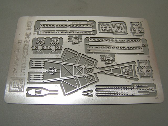

@Scharnhorst,
also hat Aoshima bei den Brückenfenstern den gleichen Fehler wie Pit-Road gemacht und die Seiten vertauscht? Ich selbst habe Glück mit meiner Maya, die hat dann wieder die richtigen Fenster.
Bilder wären zum Vergleich wirklich nicht schlecht. Vor allem beim PE-Set scheint sich Aoshima etwas mehr Mühe gegeben zu haben. Hier mal die Pit-Ätzteilplatine:
Falls es mit der Verlinkung nicht klappen sollte, hier die Maya-Vorstellung
