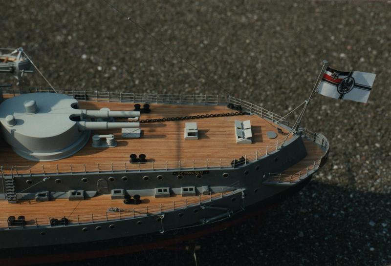

Danke Hans , der einfache Kantenumleimer überzeugt mich immer mehr ,
denn meine Modelle sollen überkommendes Wasser locker abkönnen !
Wenn man es nicht besser weiss , dann könnte man es für Echtholz halten .

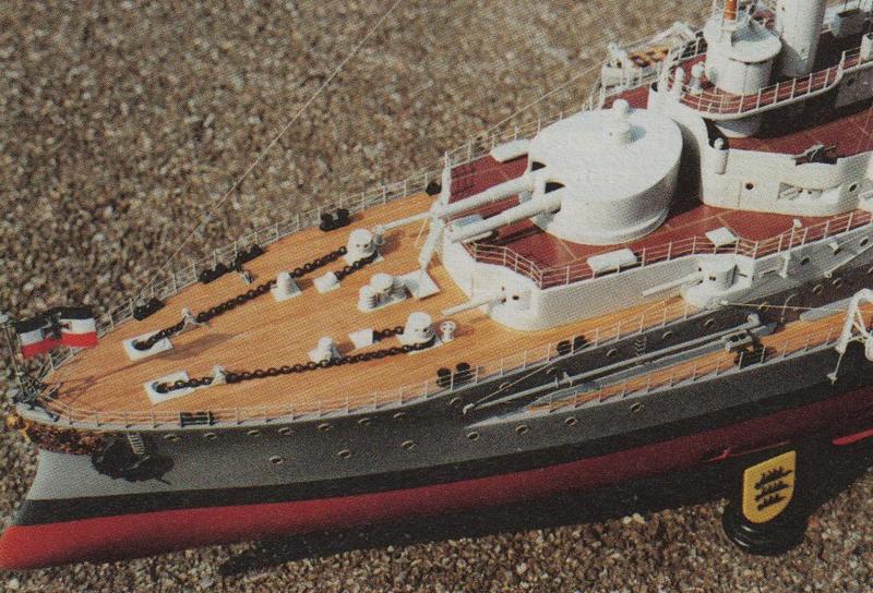

Oben zum Vergleich ein Modell SMS Schwaben von Willi Fraider .

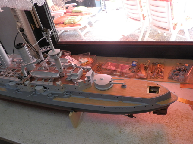

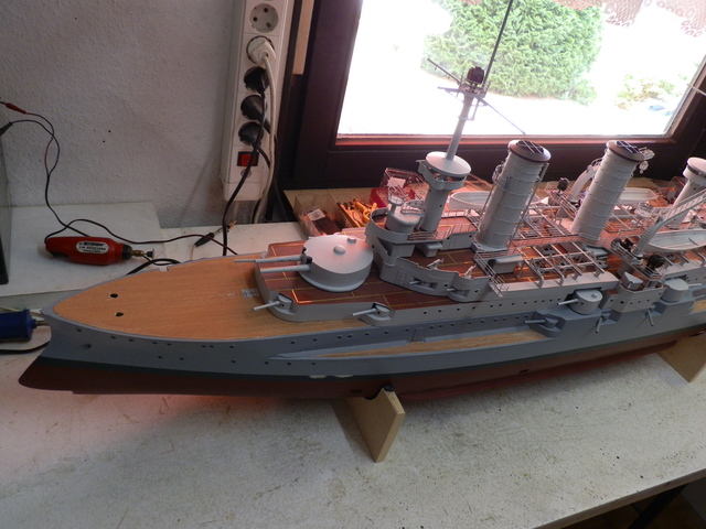

Wenn es am Wochenende wieder über 30 Grad wird , dann sollte das Heck beplankt sein .

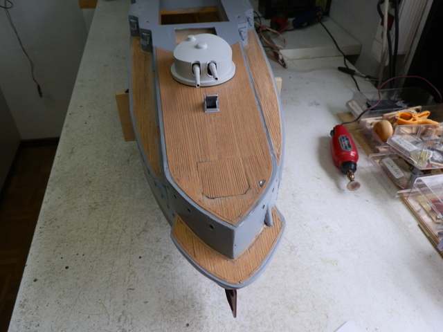

Das hat seinen Grund Rüdiger !
Das Deck ist beplankt , bevor die Temperatur wieder über 30 Grad steigt .
Wärme vom Bügeleisen und von oben , das wäre zu viel .

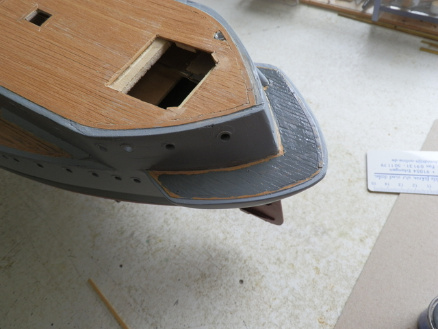

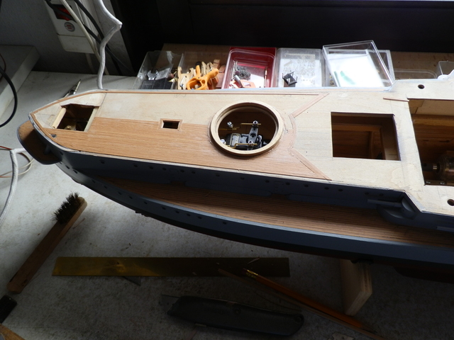

Eine Wartungsklappe im Ruderbereich , das ist neu an meinem Fahrmodell .
Hallo Jürgen,
warum die Wartungsklappe? Hast Du schlechte Erfahrungen gemacht oder eher aus Vorsicht? Deine DE, Spee und dein M-Bock haben keine, so wie ich gesehen habe und die Mechanik in DE wirkt auch sehr langlebig (hast Du übrigens noch ein paar Bilder wie Du Deine Ruderanlagen und Ansteuerungen prinzipiell baust?)
Ich frage weil diese Entscheidung bei mir ja auch irgendwann ansteht und ich etwas beruhigt war dass Du bei Deiner DE den Weg ohne Wartungsklappe gegangen bist. Ich plane nämlich eigentlich ohne Wartungsklappe.
Gruß Sebastian
Hallo Sebastian ,
bisher habe ich noch keine Wartungsklappe benötigt . An viele
Modellen sehe ich aber , dass sehr erfahrene Modellbauer eine
sehr wohl diese Klappe einbauen , siehe Brandenburg von G.Seherr .
http://zope.mein-media.de/akschiffsbau/content/mitglieder/modelle/brandenburg/
Das Deck ist einmalig gut gebaut und schön anzusehen !
hi Jürgen,
danke für die Klarstellung. Also Vorsicht, das beruhigt mich  :-)
Ich werde versuchen ohne Wartungsklappe auszukommen, nicht wegen der Dichtheit, sondern eher wegen der Optik.
Gruß und frohes Bauen (Mein Neid ist Dir sicher)
Sebastian
Hallo Sebastian ,
mir rutschte der Rumpf aus den Händen und krachte am Boden auf .
zum Glück nicht auf Ruder und Hacke ! Daher jetzt einmai sehr vorsichtig gebaut ,
es muss nichts passieren aber so ist es sicher , dass ich an das Ruder komme .

Die Kalfalterung stellte ich nach dem ru Forum dar :
Eine Schmutzarbeit war die Entfernung der grauen Farbe auf den Planken schon !

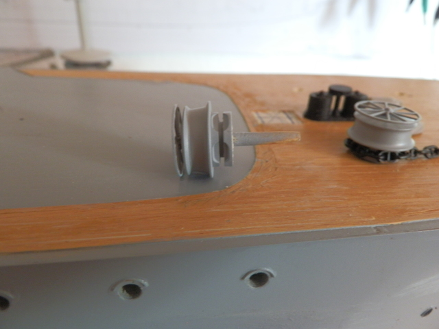

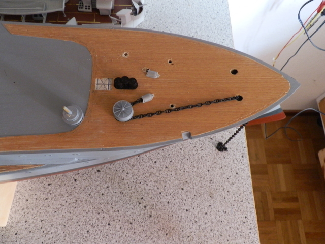

Ankereinrichtung , mit einem Spill , das für einen funktionierenden Betrieb gedacht war :
Die Verzahnung ist nach einem Original , führt aber zu klemmender Kette .

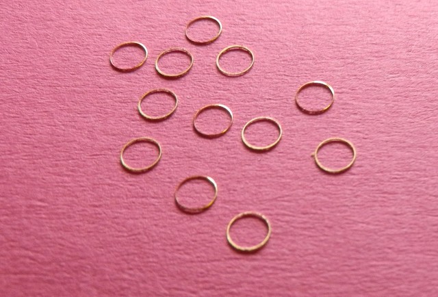

Bei der Herstellung der Bullaugen verwende ich erstmals eine Methode ,
die ich bei einem Kollegen und Nachbarn gesehen habe .
Über die Fa, Lassek bezog ich eine 3 mm Weichgummi Kunststoff Platte , aus
der 4mm Bullaugen ausgestanzt werden .
Zum Abschluss setze ich gestanzte Messingringe , die mit Klarlack gesichert werden .
Bei diesem Fahrmodell wollte ich unbedingt verschiedene Methoden ausprobieren .
