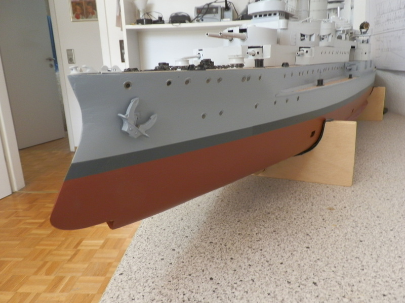

Hallo Sven ,
als Anregung hatte ich Deinen Hinweis verstanden , aber auch gegen Kritik

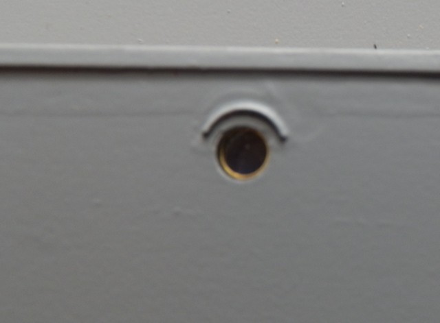

wäre  ich sehr aufgeschlossen . Die schwarze Kunstoff Platte musste ich mit  einem
Kreisschneider , einem 5 mm Messingrohr mit Schlitzen , bearbeiten , um die ca.
4 mm Durchmesser großen Bullaugen anzufertigen / auszuschneiden .
Funktioniert auch , aber das Weichplastik - Material läßt sich einfacher eindrücken .
Bisher habe ich gestanzte Messingringe als Bullauge aufgeklebt und innen schwarz gefärbt .
Aus einem Meter Entfernung sieht kein Betrachter die Vereinfachung , wobei zudem
der Modellrumpf absolut dicht bleibt !

Hallo Micha ,
die Methode ist nicht von mir , da habe ich beim Klaus B. abgeschaut !
Die Platte von Andreas Lassek ist aus weichem Kunststoff und ca. DIN A4  groß !
Das Material reicht füe einige Modelle im M 1/100 .

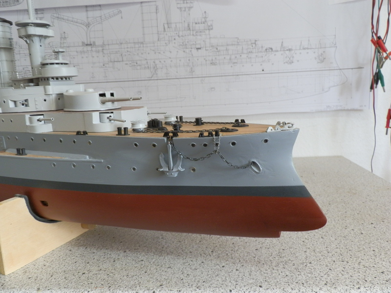

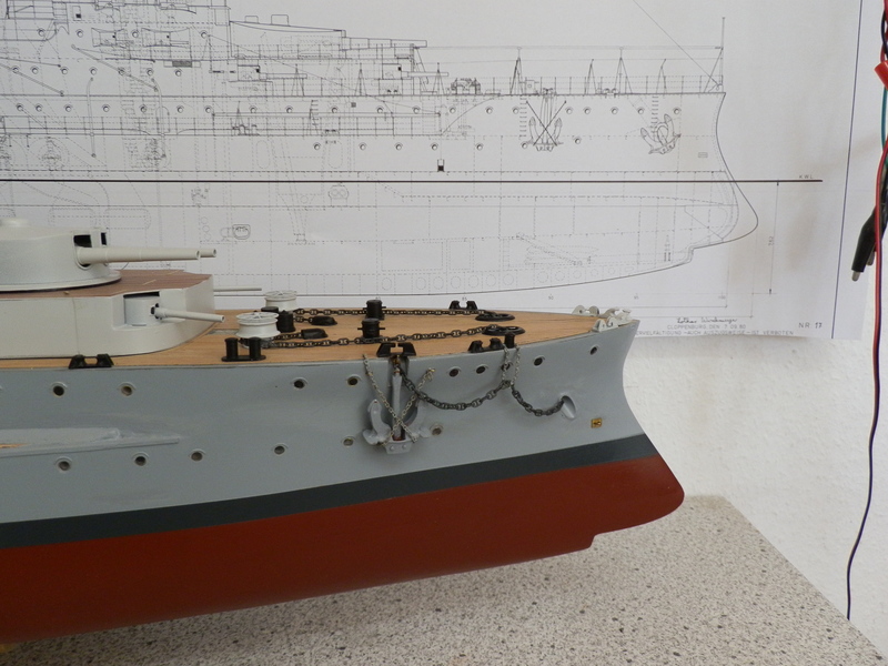

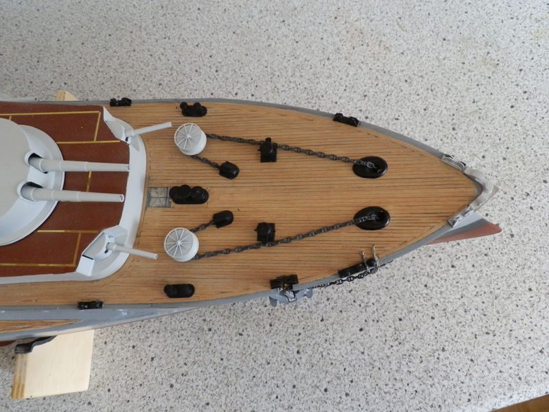

Auf dem Flottentreffen erhielt ich überraschend ein Bild von SMS Wittelsbach ,
dass mir sehr bei der Bugzier helfen wird , wofür ich sehr dankbar bin .

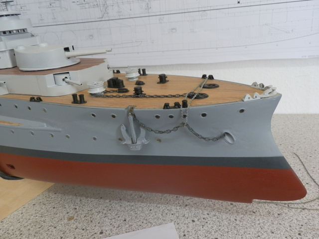

Auch auf einem Originalbild fand ich diese Lösung der Ankerbefestigung ,
die sicher nur nötig war , wenn der vordere Anker verloren gegangen war ,
die aber etwas Abwechslung in den Modellbau bringt :

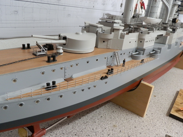

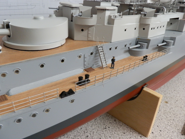

Es geht weiter am Bug :
Ankerstopper , Reling , Flaggenstock , Backspieren und Niedergang fehlen noch !
Gruss Jürgen

Hallo Juergen,
es ist nicht nur eine Abwechslung für den Modellbauer.
Es ist eine Behelflösung aus der Praxis im Flottenleben, welche realistisch am Modell demonstriert wird.
Dies ist eine wunderbare Art Wissen zu vermitteln.

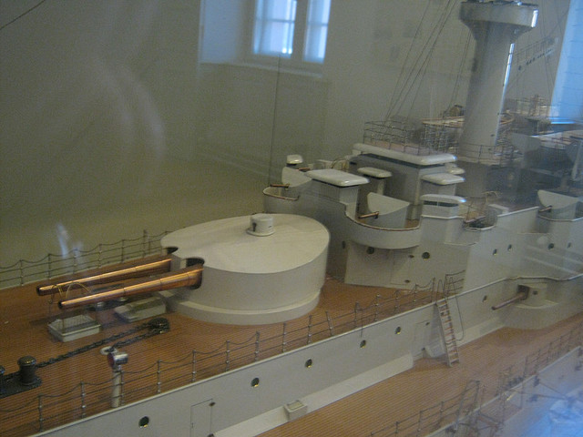

Bei Zähringen befand sich der Reserveanker , zumindestens zeitweise , so  installiert :
Wittelsbach hatte den SB zweiten Anker immer in einer Niesche :

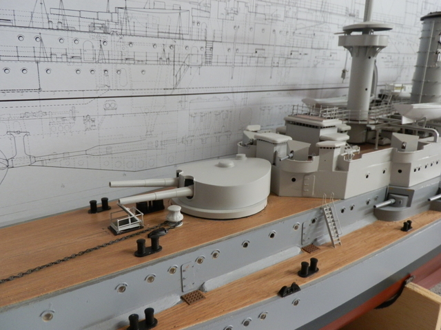

#283

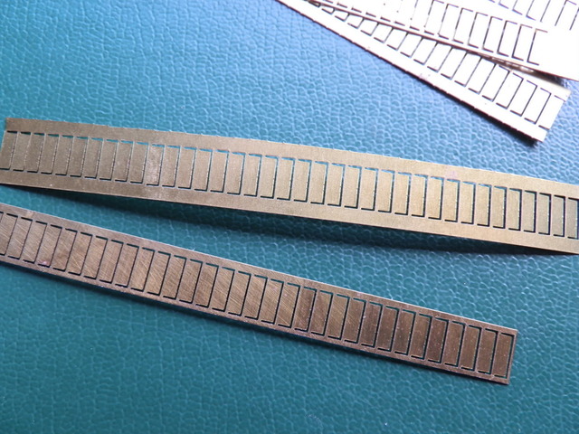

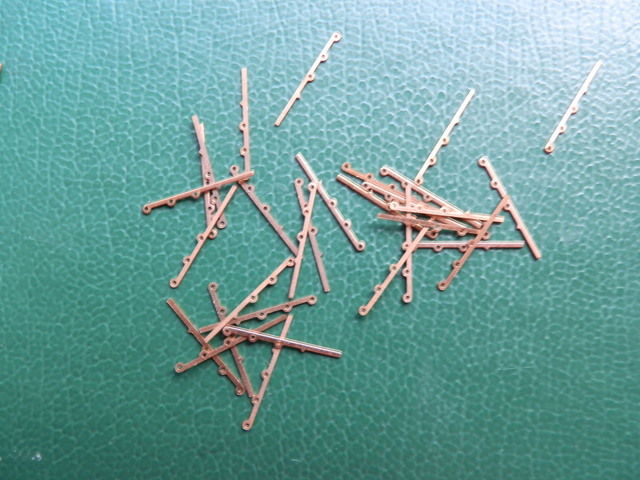

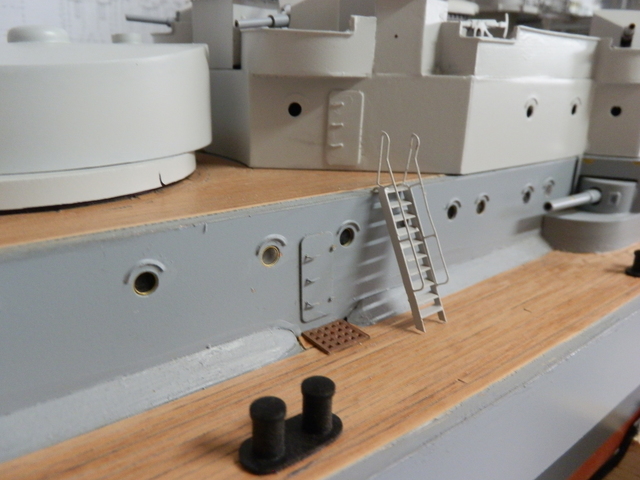

Die Treppen sind aus Messingblech , Zinnecker/Ätzteil und gestanzter Eigenfertigung .
Es soll so werden , wie es der Plan und das Modell Zäghringen zeigt .
An meinen Stanzteilen habe ich den Abstand der Stufen enger , mit mehr Stiegen , ausgeführt .
Die Reling wird aus den Eigenbaustützen angefertigt .
