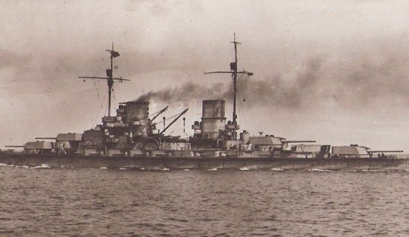

Eindeutig ist ein Geschütz 8,8 cm im hinteren Bereich Lützow zu sehen

auf diesem Bild hat Lützow gar keine Flak - sollte also zu den Probefahrten aufgenommen worden sein...

#14
Die Fotos in den Antworten 8 und 10 sind durchaus richtig: Sie stammen beide von der Meilenfahrt am 19.05.1916 in der Kieler Bucht (Flagge "M" am Fockmast) und zeigen "Lützow" ausrüstungsmäßig im letzten Zustand. Die achteren 8,8 cm BAG sind vorhanden, wenn auch auf dem Foto in Antwort 10 schwer zu erkennen, ihre Schilde sind in einem deutlich helleren Grau gestrichen als die normale Aufbautenfarbe.
Falls es interessiert, sind hier auch sonst die wesentlichen Veränderungen seit der Indienststellung zu erkennen: Der Lagerkasten für Torpedoschutznetze an der Barbette von Turm A wurde entfernt, ebenso im Brückenbereich die Fenster am Friedensfahrstand vor dem vorderen Kommandostand, die langen Brückennocken und die vor ihnen auf dem Brückendeck befindlichen, überdachten und mit Fenstern versehenen Unterstände. Die Fenster der Admiralsbrücke waren mit Blenden verdeckt. Die Bugspitze war grau und nicht mehr wie anfangs schwarz gestrichen, der vordere Schornstein war voll ummantelt und hatte an der Rückseite zwei rechteckige Bleche (wofür, wüsste ich auch gern). Auf dem Deck über den 15 cm-Kasematten wurden E-Messgeräte montiert, zwischen dem 2. und 3. 15 cm-Geschütz von vorne. Dort befand sich im Batteriedeck jeweils noch ein Kommandostand, zu erkennen an den Sehschlitzen in der Panzerung. Auf der Steuerbordseite war es ein 3 m-Gerät, auf der Backbordseite ein 2 m-Gerät. Auf der Backbordseite stand außerdem ein 2 m-Gerät auf einem Stativ auf dem eigentlich für das vorderste 8,8 cm-Geschütz vorgesehenen Platz (mit Persenning an der Reling), ein gleiches E-Messgerät mit Stativ stand auf der Decke von Turm C, vermutlich für die Feuerleitung der Flak, die eben auch nur in der achteren Schiffshälfte eingebaut war. Die 4 vorderen 8,8 cm-BAG sind nie an Bord gekommen.
