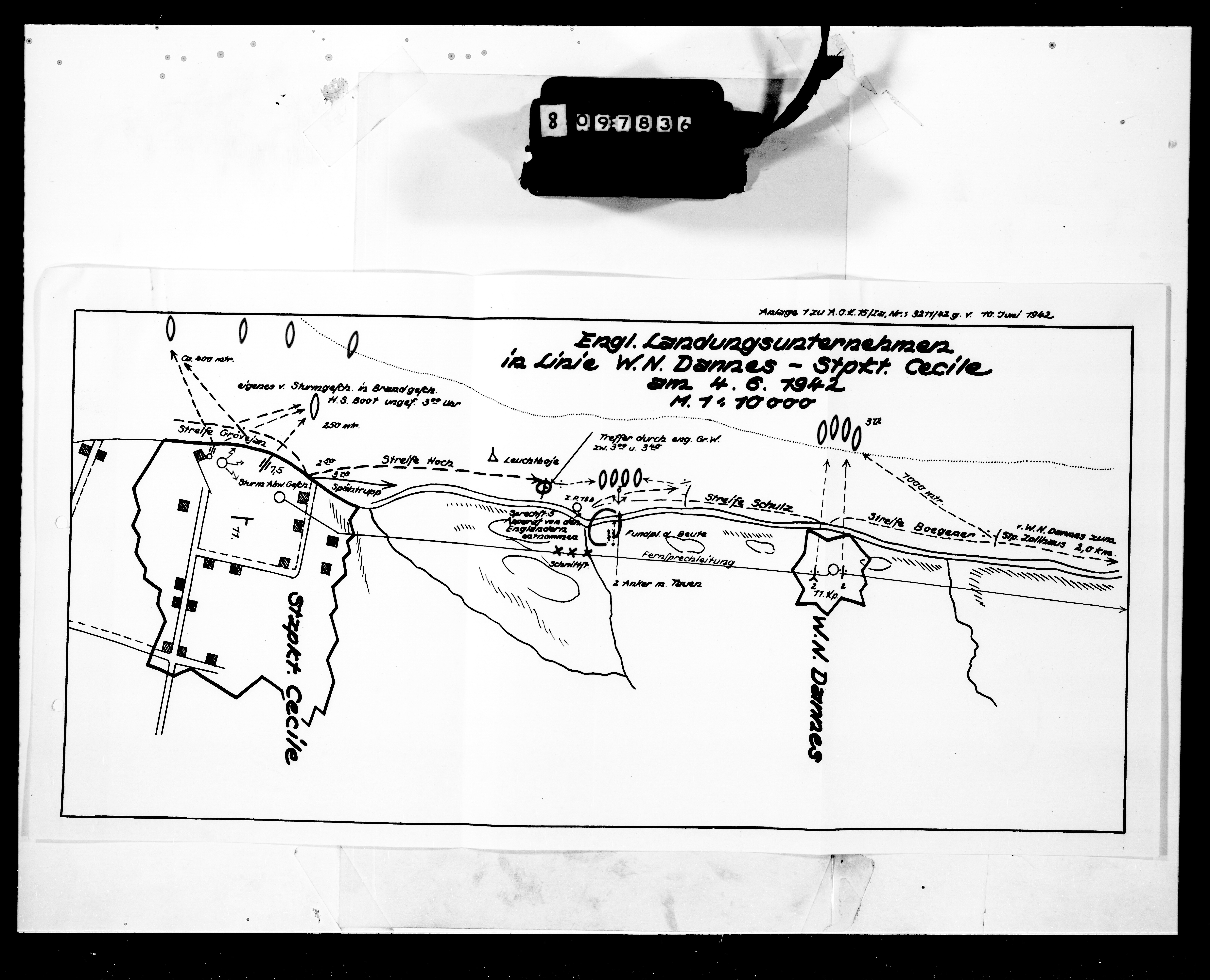

-In der Anlage Auszüge und Bericht aus den Akten der 15. Armee (AOK 15), T312-501 und -502.
Weitere Analysen zu 321.Inf.Div. (III./Inf.Rgt.589, 11. Kompanie) bzw. des Armeekorps (wohl 82.stes) habe ich jetzt nicht gemacht.
Interessant ist a) die Karte mit der Position des Hafenschutzbootes, welches zwischen die Fronten geraten ist + auf S. 153 die Beschreibung der Bekämpfung des HS-Bootes durch das Sturmabwehgeschütz.

Prima, ganz toller Fund, Martin.
Ich war mir zuerst nicht ganz sicher, auf welches Boot "friendly fire" gerichtet wurde.
HS 204 konnte nach Norden ausweichen, HS 36 versuchte St. Cecile zu erreichen und wurde von deutscher Artl. in Brand geschossen.
Gruß, Thomas

und noch Daten aus den KTBs des Heeres, T314, LXXXII.AK, zum Abwehrgefecht am 04.06.1942 (Anfang bis Seite 99, rückwärts gefilmt):
Karte u.a. mit der Marinepeilstation, Berichte (z.B. Anmerkungen AK zum vorläufigen Bericht 321.InfDiv., Bericht des Divisionsarztes 321.InfDiv. u.a. mit den Namen der Soldaten - und der Matrosen von HS 36 [Seite 38]!, Nachtrag), Fotos vom Strand, Beute-Waffen und den beiden Gefangenen sowie Dankes-FS des OB West, Feldmarschall von Rundstedt.
Aus den Anmerkungen geht u.a. hervor, dass der Friendly Fire Vorfall dazu führte, dass man auf deutscher Seite im Verlauf der Abwehr dann zurückhaltender mit dem Beschuss, da es unklar war, ob nicht noch weitere eigene Fahrzeuge getroffen werden würden.
