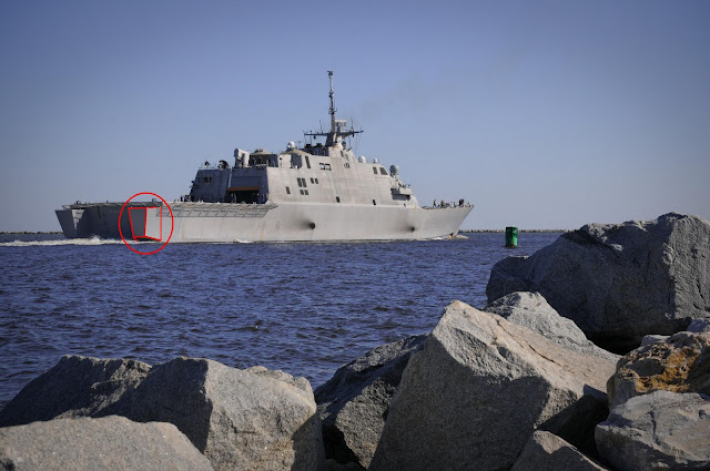

Die USS FREEDOM hatte schon ihren ersten Rumpfumbau der nicht überall  publiziert wurde.  Auf der ersten Ausfahrt zum Einsatz in die Karibik sah man am Heck die neuen ,,buoyancy tanks", abfällig auch ,,Schwimmflügel (water wings) oder im USN und Hollywood Slang ganz vulgär ,, Arsch- oder Hinternlift (butt lift)" genannt. Das neue Schiff hatte bei hoher Fahrt angeblich Probleme im Drehkreis.  Man hört, daß das Heck-Implantat nur 4 m lang ist, aber ich habe keine Beweise dafür vorhanden.  Wenn man da noch alle anderen Probleme dazu zählt (Maschinen, Tanken, Kostenüberschuss, wirklich nicht notwendig oder für den theoretischen Küsteneinsatz ungeeignet) dann  muss man sich wundern, daß dieses Schiff von der USN überhaupt bestellt und übernommen wurde.  Alles ist politisch bedingt: das Stichwort ,,littoral combat" ist ein ,,sexy in-word"  hier zu Lande, das niemand versteht, aber fest daran glaubt. Die Werft ist im Revier eines einflußreichen Senators oder Abgeordneten und Schmiergeld, so etwas gibt es ja in einer Demokratie nicht!!!, scheint wieder hier im Spiel zu sein.   :W/(

die Rumpfverlängerungen am Heck der USS Freedom dienen zur (Wieder-) Herstellung der Grenzwerte für die Leckstabilität.
Infolge Gewichts- und Schwerpunktserhöhung während des Baus des Schiffes war durch die resultierende Tiefgangsvergrösserung  und der reduzierten metazentrischen Höhe der sog. 3-Abteilungsstatus im Hinterschiff nicht mehr gewährleistet. Das bedeutete, dass bei einem eventuellen Vollaufen der letzten 3 wasserdichten Abteilungen im Hinterschiff (die das Schiff eigentlich überstehen sollte) nun die geforderten Restwerte bezüglich aufrichtenden Moment, Eintauchung des Schottendecks, Trimm und Krängung nicht mehr gewähleistet waren. Um dies wieder zu verbessern, wurden die Rumpfverlängerung angesetzt, die nun im Generellen wie zusätzliche Auftriebskörper wirken.
Hier kann man sehen, was passieren kann, wenn einem der Schiffsentwurf aus den Händen gleitet.
