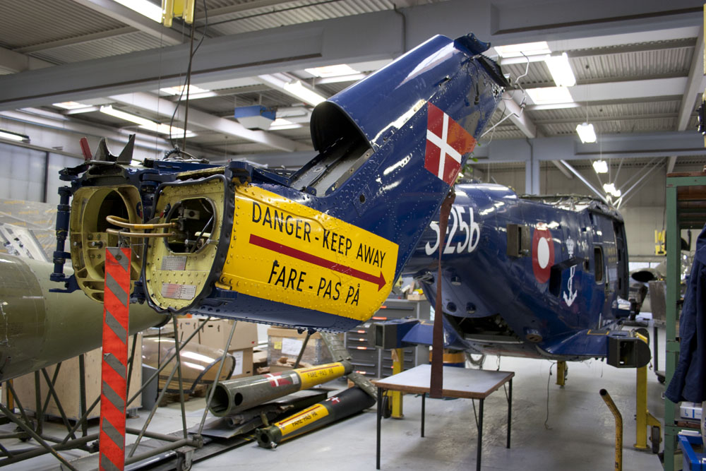

Die deutschen Lynx Mk 88a haben im Vergleich zur HMA.8 und anderen Exportversionen keinen abklappbaren Tailboom.
Den ,,normalen klappbaren Tailboom" stelle man sich als 2 Cola-Dosen vor, die mit massiven Scharnieren und Verriegelungen verbunden werden. Beim deutschen MK 88 hat man nun an der früheren Trennstelle die Deckel der Cola-Dosen weggelassen und die offenen Dosen mit viel Blechen aussen drüber verbunden. Damit wird die Dose insgesamt zu lang und der ,,Torsionskasten" ist in den Proportionen fehldimensioniert. Sprich die Cola-Cola-Dose knautscht oder biegt sich (im elastischen Bereich und bis zu bestimmten Kräften) und dort wo es eben nicht mehr elastisch ist (viele Bleche übereinander im Nietverbund) sowie kurz davor und dahinter und das bei größeren Kräften gibt es Risse bzw. Gewaltbrüche.
Bislang wurde angeblich erst ein Tailboom intensiver untersucht, aber die Untersuchungen dürften noch lange nicht abgeschlossen sein. Das Problem sind die inneren Strukturschäden welche umfangreicher sind als zunächst von außen sichtbar. Und wer vom Flugzeugbau ein bischen was versteht der weiß das da eine größere Baustelle ist, welche erst in 2015 geschlossen werden kann.
Jong
Jong
Bild 1: 83+23 im Hangar von F 219 Sachsen 2012
Bild 2: 83+24 in Yeovilton 2010
