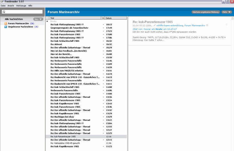

RSS Feed mit dem Feedreader 3.07.
Download -> http://www.netzwelt.de/software/4279-feedreader.html  (Deutsch, Englisch, Französisch, Spanisch)
Einen neuen Feed hinzufügen.
Mit dem hier zu sehenden Link werden die letzten 38 Beiträge (limit=38) abgerufen.
http://forum-marinearchiv.de/smf/index.php?action=.xml;type=rss2;limit=38

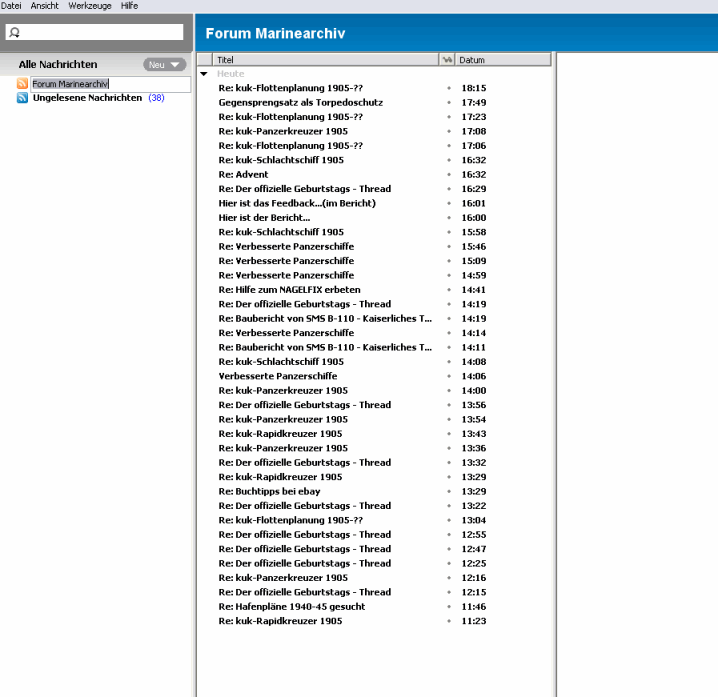

Hier die Anzeige.
Klickt man jetzt einmal einen in der Liste aufgeführten neuen Beiträge an öffnet sich eine Vorschau rechts (max. 255 Zeichen).
Klickt man jetzt zweimal eine in der Liste aufgeführten neuen Beiträge an öffnet sich eine Browservorschau rechts.
Über den Schalter Im Browser öffnen wird der Beitrag ganz normal im Browser angezeigt.
Man kann des weiteren Gruppen anlegen und einzelne Unterboards darin ablegen die einen besonders interessieren.
Um ein Board hinzuzufügen benötigt man seine Nummer, die findet man indem man die URL des Boardes kopiert oder sich anzeigen lässt. Hier das Board Deutsche Kriegsmarine - Allgemein - > http://forum-marinearchiv.de/smf/index.php/board,24.0.html , die Boardnummer ist hier 24. Der Eintrag http://forum-marinearchiv.de/smf/index.php?action=.xml;type=rss2;limit=10;board=24 zeigt also die letzten 10 Beiträge (limit=10) des Boards mit der Nummer 24 (board=24) an.
Unten rechts ist eine Vorschaubox zu sehen die aufgeht wenn in neue Beiträge/Nachrichten bei der Aktualisierung gefunden werden. Der Zeitintervall für die Aktualisierung ist frei wählbar (z.B. 1 Minute oder 15 Minuten). Nach einigen Sekunden verschwindet die Box wieder, so ist man immer auf dem laufenden. Natürlich können auch Feeds von z.B. Stern, Spiegel und und und eingebunden werden.
