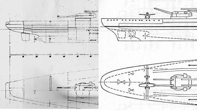

Bei meinen Rumstöbereien zur H-41 und H-42 habe ich ja übrigens mal eine interessante Heck-Variante der H-39 gefunden (aus Breyer´s "Z-Plan"):
(nur linkes Bild!) Nun wird mir klar, was diese Tönnchen an der Heck-Stufe sein können (bislang tippte ich auf Nebelbojen), und genauso klar, warum zwar fast rechteckig abgeschnittenes Heck, aber kein transom-stern: sonst fallen die WaBos in die stationäre Strömung; und das ist gar nicht gut...
